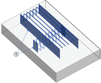

鋼筋會透過手動或自動約束到平面參考,與混凝土元素和其他鋼筋交互作用。
平面參考如下所示:
註: 弧形鋼筋可形成同圓心主體表面的約束。
在大多數情況下,鋼筋控點平面和參考平面必須平行。但是,鋼筋結束控點可約束至平面最多 6 度。

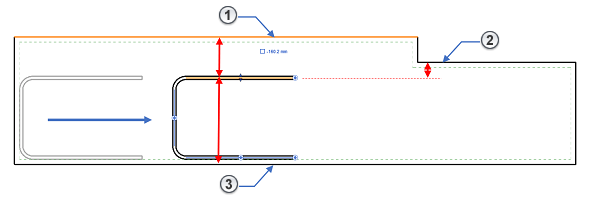

您可指定下列類型的約束:
下列圖形中,箍筋和四個簡單直鋼筋會套用不同的約束類型。
- 鋼筋 A:約束至樑頂部表面的鋼筋保護層。
- 鋼筋 B。約束至其他鋼筋的箍筋。
- 鋼筋 C。約束至最近的平行主體表面 (S)。
- 鋼筋 D。特殊約束情況。放置在箍筋折彎附近的縱向直鋼筋可約束其自己放在沿鐙筋折彎的不同位置。例如,以 45 度增量繞著每個折彎的點 (例如 0°、45°、90°、135° 等)。偏移會套用至該約束,以所需的角度位置將縱向鋼筋靠在箍筋折彎的內側。
註: 鋼筋集可以約束至專案中任何鋼筋或混凝土主體面。自動約束只會設定至主體中的面、第一個鄰近物件和同一主體中的鐙筋。
