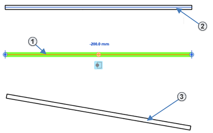

有效目標
每個鋼筋控點會依驅動該約束的平面來定義。若要查看該平面的表現法,請開啟 3D 視圖,然後編輯鋼筋約束。
如果目前鋼筋控點的平面和鋼筋目標的平面平行,該鋼筋目標就會被視為有效。這也適用於線段、鋼筋平面 (集開始的位置) 或鋼筋起點/終點。
  1. 選取的鋼筋控點。
  2. 有效的鋼筋約束目標 - 線段與選取的控點平行。
  3. 無效的鋼筋約束目標 - 線段與選取的控點不平行。當您將游標懸停在目標上時不會亮顯。
註: 如果目標無效,就不會亮顯,而且無法選取。

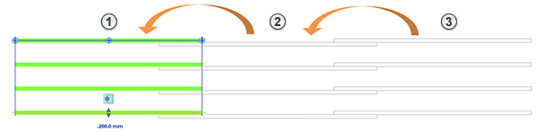

已經約束至目前鋼筋 (即使是經由其他鋼筋) 的鋼筋,會以半色調的顏色顯示,其參考無法選取,因為會導致循環參考。在此範例中,鋼筋集 (3) 約束至 (2),(2) 又約束至 (1):
