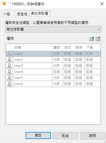

  3. 選取「有效存取權」頁籤,可檢視物件的使用者權限。
    安全性類型
    選取安全性類型,以查看使用者在該安全性模式下的有效權限。此選項的主要用途是,在同時套用物件型安全性和狀態型安全性時,協助管理員找出使用者的有效權限。
    註: 僅可以檢視個別使用者的權限。群組不能加入「有效存取權」頁籤。
    權限
    依預設,「生效存取權」頁籤上的權限清單為空白。在清單中加入 和移除 成員,以檢視這些成員對所選安全性類型下物件的存取權類型。變更安全性類型,以查看對權限的影響。
    註: 「生效存取權」頁籤僅用於檢視安全型權限。加入和移除成員不會變更物件的安全性權限。必須在「安全性」頁籤上執行權限變更。
