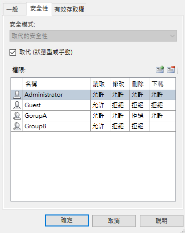

  1. 在 Vault 中的檔案、資料夾、料件或自訂物件上按一下右鍵,然後選取「詳細資料」。
  2. 在「詳細資料」對話方塊中,選取「安全性」頁籤。
  3. 存取控制清單會顯示成員,及其對所選檔案、資料夾或自訂物件的存取權。選取要為其規劃權限的成員。
  4. 按一下「加入」以新增成員。
  5. 在「加入成員」對話方塊中,選取要指定給目前檔案、資料夾或自訂物件的使用者或群組。
  6. 在該使用者或群組的「讀取」、「修改」、「刪除」和「下載」欄中,選取下拉箭頭,以選取要允許還是拒絕該類型的權限。如果您希望使用者在根據狀態或資料夾安全性未明確拒絕權限的情況下具有該權限,請選取「(空白)」
  7. 按一下「確定」。
