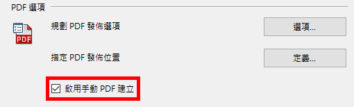

為 2D AutoCAD 和 2D Inventor PDF 列印選取設定。
勾選「啟用手動 PDF 建立」方塊,可以建立 PDF,而無需經過 2D 檔案的生命週期狀態變更。工具列、關聯式功能表和「動作」功能表均提供「建立 PDF」指令。

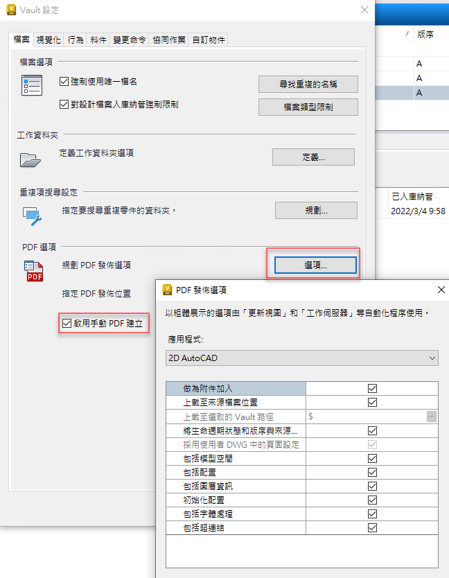

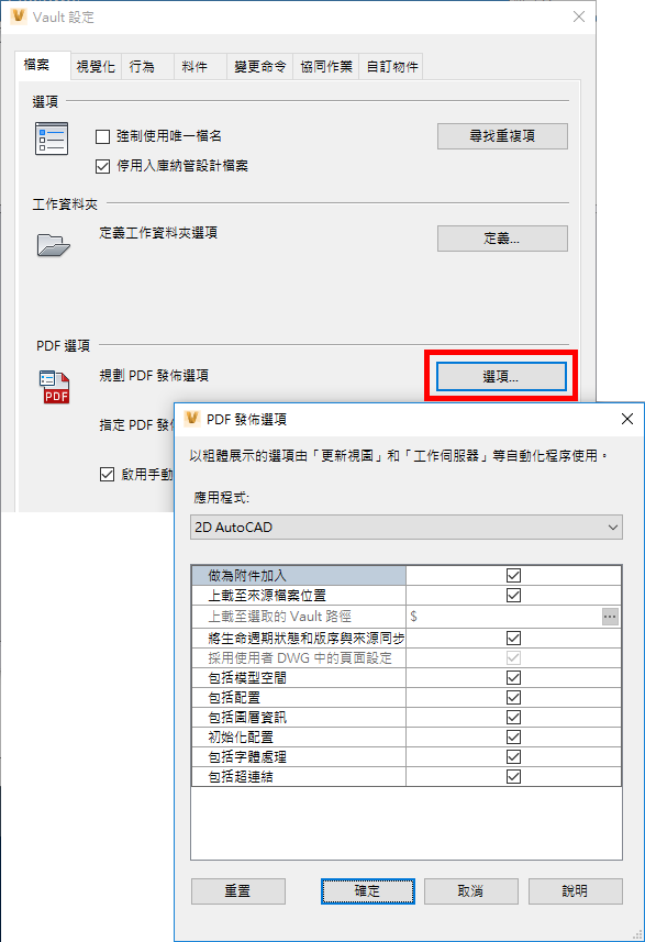

以下表格描述「PDF 選項」對話方塊中針對 2D AutoCAD 和 2D Inventor 發佈的設定。
| 2D AutoCAD PDF 發佈選項 | |
| 做為附件加入 | 將發佈的 PDF 檔案展示為檔案的附件。 |
| 上載至來源檔案位置 | 自動將發佈的 PDF 檔案儲存至選取的檔案位置。 |
| 上載至選取的 Vault 路徑 | 定義一個特定位置 (使用「瀏覽」),以儲存發佈的 PDF 檔案。 |
| 將生命週期狀態和版序與來源同步 | 允許已發佈的 PDF 檔案與其來源檔具有相同的生命週期狀態和版序值。 |
| 使用使用者 DWG 中的頁面設定 | 如果先前已在原生應用程式中規劃頁面設定,則無需重新規劃頁面設定。已勾選,並且無法取消勾選。 |
| 包括模型空間 | 允許發佈的 PDF 檔案包含模型空間視圖。 |
| 包括配置 | 僅允許發佈的 PDF 檔案包含模型空間視圖。 |
| 包括圖層資訊 | 允許發佈的 PDF 檔案包含圖層資訊。 |
| 初始化配置 | 支援舊式檔案。 |
| 包括字體處理 | 允許使用字體型式發佈 PDF 檔案。 |
