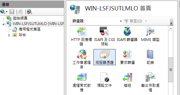

  1. 在樹狀檢視中選取伺服器節點,然後在清單檢視中按兩下「伺服器憑證」功能。

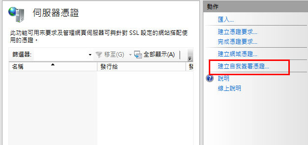

  2. 在「動作」窗格中,按一下「建立自我簽署憑證...」。

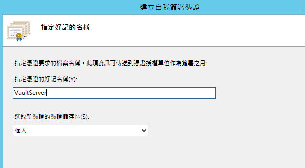

  3. 輸入易辨識的名稱,然後按一下「確定」。
