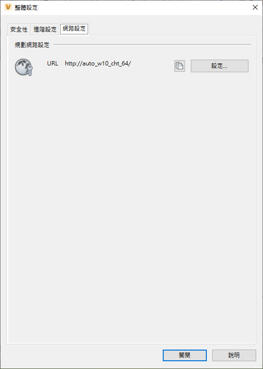

存取「整體設定」對話方塊中的「網路設定」頁籤
在「整體設定」對話方塊的「網路設定」頁籤上,檢視您的網路規劃並規劃 SSL 以進行安全通訊。
  1. 在 ADMS Console 中,選取「工具」「管理」。
  2. 在「整體設定」對話方塊中,選取「網路設定」頁籤。
  3. 「網路設定」頁籤顯示用於連線至 Vault 用戶端的伺服器 URL。
    此 URL 包括下列項目:
    • 通訊協定 (http/https)
    • 主機名稱
    • 連接埠號碼 - 如果已規劃預設連接埠,則在 URL 中不可見。如果規劃的連接埠與預設連接埠 (80) 不同,則連接埠號碼將加在主機名稱後,並以冒號分隔。例如,<主機名稱>:81。
  4. 按一下「複製」按鈕 ,將 URL 複製到剪貼簿。
  5. 如果本端系統無法建立連線,則會顯示錯誤訊息。按兩下錯誤訊息,將訊息複製到剪貼簿。
  6. 按一下「設定」以規劃或修改網路規劃。
註: 實施用於最佳化 SSL 連線的新 SSL 設定後,基於舊式規劃所做的任何修改都不受支援。在此情況下,「設定」按鈕會停用。如果您要在使用增強的 SSL 功能時修改 SSL 連線,則必須手動重置舊式 SSL 設定。請參閱〈重置舊式 SSL 設定〉,以取得更多資訊。

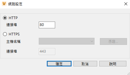

規劃網路設定
在「網路設定」對話方塊中,規劃網路設定以存取 Vault 伺服器。
透過 HTTP 存取 Vault 伺服器
  1. 選取「HTTP」,以透過 http 存取 Vault 伺服器。
  2. 如果要為連線設定不同的連接埠,請編輯連接埠號碼。預設連接埠為 80。
透過 HTTPS 存取 Vault 伺服器
  1. 選取「HTTPS」,以透過 https 存取 Vault 伺服器。
  2. 按一下「憑證」,以使用新憑證規劃 SSL。
    1. 在「選取憑證」對話方塊中,從可信任憑證清單中選取 SSL 憑證。
      註: 請僅選取一個憑證來啟用 SSL 連線。不允許選取多個憑證。
    2. 按一下「檢視憑證」以檢視憑證詳細資料。
  3. 選取主機名稱。
  4. 如果要為連線設定不同的 SSL 連接埠,請編輯連接埠號碼。預設連接埠為 443。
  5. 「確定」。
