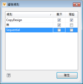

在工具列中,按一下
「選項」
「編號規則」
>「規劃」
,以開啟「編號規則」對話方塊。
在
「編號規則」面板
中,選取您要顯示為視圖按鈕的任何編號規則的「展示」勾選方塊。
選取「預設」勾選方塊,以將編號規則設定為預設設定。
按一下「確定」。
