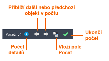

Panel nástrojů Počet
Zobrazí počet objektů a problémů spolu s dalšími ovládací prvky pro správu počítaných objektů.
Příkazy a možnosti panelu nástrojů
Když se nacházíte v aktivním počtu, zobrazí se v horní části kreslicí plochy panel nástrojů Počet.
K dispozici jsou následující ovládací prvky.
Počet
Zobrazí počet vybraných objektů.
Podrobnosti o počtu
Zobrazí informace o počtu vybraného objektu. Ikona podrobností o počtu se mění v závislosti na tom, zda aktuální počet obsahuje chyby. Kliknutím na tlačítko nebo otevřete paletu Počet a zobrazte další detaily.
Zobrazí kritéria počtu včetně obecných vlastností spočítaných objektů a všech uživatelem definovaných atributů a parametrů bloků.
Zobrazí kritéria počtu včetně obecných vlastností, uživatelem definovaných atributů a parametrů bloků a chybové zprávy počítaných objektů. Chyby v počtu mohou tvořit překrývající se, rozložené nebo přejmenované objekty.
Předchozí nebo Další
Přiblíží předchozí nebo další objekt v počtu.
Vložit pole počtu
Vloží pole, které je nastaveno na aktuální hodnotu počtu.
Ukončit počet
Zavře panel nástrojů Počet a ukončí počet.
