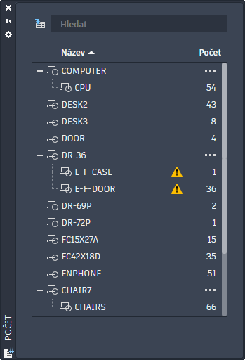

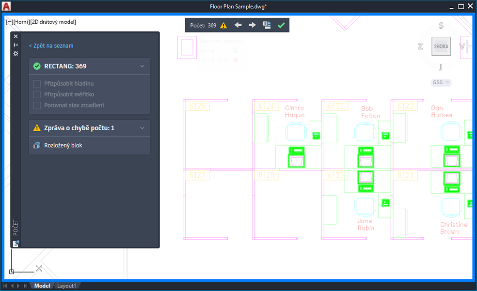

Paleta Počet zobrazí názvy bloků a odpovídající počet každého bloku. Když se nacházíte v aktivním počtu, paleta Počet zobrazí podrobnosti o počtu včetně chybového hlášení, pokud nějaké existuje. Ve zprávě jsou uvedeny chyby počtu, například překrývající se, rozložené nebo přejmenované objekty.
Objekty z externích referencí nebo ve výkresovém prostoru jsou odfiltrovány z počtu. Počítání objektů ze součásti výkresu, jako je výběr nebo plocha v určeném výřezu, není podporováno. Následující objekty nejsou také podporovány a vyloučeny z počtu:

Poznámka: Na paletě Počet se zobrazí pouze viditelné bloky v modelovém prostoru.

Seznam bloků
Zobrazí názvy bloků a odpovídající počet jednotlivých bloků nalezených ve výkresu. Když je do výkresu vloženo více kopií bloku a tyto kopie mají různé vlastnosti, můžete počet filtrovat na základě obecných vlastností bloku, například hladiny, měřítka a stavu zrcadlení. Pro uživatelem definované parametry a atributy počítaných bloků se zobrazí další filtry.
