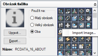

Import vlastního obrázku do seznamu obrázků
  1. Na kartě Vlastní v podokně Seznam příkazů vyberte libovolný příkaz. Zobrazí se podokno Obrázek tlačítka.
  2. V podokně Obrázek tlačítka klikněte pravým tlačítkem myši na seznam obrázků a poté klikněte na možnost Import obrázku.
  3. V dialogu Otevřít vyhledejte a vyberte soubor obrázku, který chcete importovat. Klikněte na tlačítko Otevřít.
    Obrázek se přidá do seznamu obrázků a pracovního souboru uživatelských úprav a lze jej přiřadit k příkazu.
Export obrázku ze seznamu obrázků
  2. V podokně Obrázek tlačítka vyberte v seznamu Obrázek ten obrázek, který chcete exportovat. Klikněte na tlačítko Export.
  3. V dialogu Export obrazového souboru přejděte do složky, do které chcete obrázek exportovat, a do pole Název souboru zadejte název obrázku.
  4. Klikněte na tlačítko Uložit.

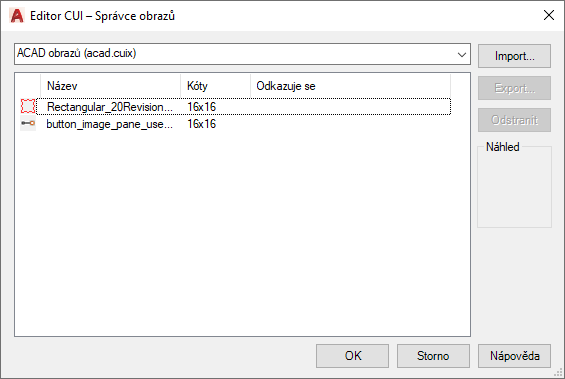

Import obrázku do načteného souboru uživatelských úprav pomocí Správce obrázku
  1. Na kartě Vlastní v podokně Uživatelské úpravy <název souboru> klikněte na tlačítko Správce obrázku.
  2. V nástroji Správce obrázku vyberte v rozevíracím seznamu Načtené soubory uživatelských úprav načtený soubor uživatelských úprav, do kterého chcete vlastní obrázek importovat.
  3. Klikněte na tlačítko Import.
  4. V dialogu Import obrázku vyhledejte a vyberte obrázky, které chcete importovat. Klikněte na tlačítko Otevřít.
  5. Klikněte na tlačítko OK.

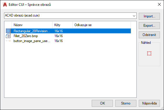

Export obrázku z načteného souboru uživatelských úprav pomocí Správce obrázku
  2. V dialogu Správce obrázku vyberte v rozevíracím seznamu Načtené soubory uživatelských úprav načtený soubor uživatelských úprav, který obsahuje vlastní obrázek, který chcete exportovat.
  3. V seznamu Vlastní obrázky vyberte obrázek, který chcete exportovat, a klikněte na tlačítko Export.
  4. V dialogu Procházet složku vyhledejte složku, do které chcete vybraný obrázek exportovat. Klikněte na tlačítko OK.
Odstranění obrázku z načteného souboru uživatelských úprav
  2. V dialogu Správce obrázku vyberte v rozevíracím seznamu Načtené soubory uživatelských úprav načtený soubor uživatelských úprav, který obsahuje vlastní obrázek, který chcete odstranit.
  3. V seznamu Vlastní obrázky vyberte obrázek, který chcete odebrat, a klikněte na tlačítko Odstranit.
  4. V dialogu Editor CUI – Potvrdit odstranění obrazu klikněte na položku Odstranit obraz.
    Poznámka: Odstranění obrázku nelze zvrátit. Před odstraněním obrázku je vhodné ho nejprve exportovat, abyste měli záložní obrázek, který lze v případě potřeby znovu importovat.
