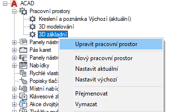

Na kartě Vlastní v podokně Uživatelské úpravy: <název souboru> klikněte na znaménko plus (+) vedle uzlu Pracovní prostory. Tento uzel se rozbalí.
Klikněte pravým tlačítkem na pracovní prostor, který chcete nastavit jako aktuální. Klikněte na tlačítko Aktuální.
Klikněte na tlačítko Použít.

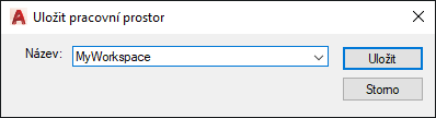

Uložení změn pracovního prostoru z okna aplikace
Na stavovém řádku klikněte na položku Přepínání mezi pracovními prostory a vyberte položku Uložit aktuální jako.
V dialogovém okně Uložit pracovní prostor do pole Název zadáním názvu vytvořte nový pracovní prostor nebo výběrem existujícího pracovního prostoru z rozevíracího prostoru jej přepište.
Kliknutím na tlačítko Uložit vytvořte nebo změňte pracovní prostor.

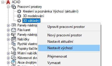

Nastavení pracovního prostoru jako výchozího
Pracovní prostory v souboru CUIx lze označit jako výchozí. Nastavení pracovního prostoru jako výchozího určuje, který pracovní prostor v souboru CUIx má být obnoven, pokud je soubor CUIx načten do aplikace poprvé nebo pomocí příkazu NAČTICUI.

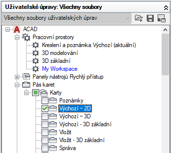

Klikněte na kartu Správa panel Přizpůsobení Uživatelské rozhraní. Hledat
Klikněte pravým tlačítkem na pracovní prostor, který chcete nastavit jako výchozí. Klikněte na tlačítko Nastavit výchozí.

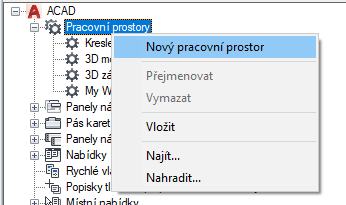

Na kartě Vlastní v podokně Uživatelské úpravy: <název souboru> klikněte pravým tlačítkem na uzel Pracovní prostory a klikněte na příkaz Nový pracovní prostor.
Do dolní části uzlu Pracovní prostory se umístí nový, prázdný pracovní prostor (s názvem Pracovní prostor 1).
Tip: Také můžete vytvořit kopii existujícího pracovního prostoru: Kliknete pravým tlačítkem myši na pracovní prostor a kliknete na tlačítko Duplikovat.
Klikněte pravým tlačítkem myši na položku Pracovní prostor 1. Klikněte na příkaz Přejmenovat a zadejte nový název pracovního prostoru.

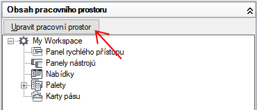

V podokně Obsah pracovního prostoru klikněte na tlačítko Upravit pracovní prostor.
V podokně Uživatelské úpravy: <název souboru> klikněte na znaménko plus (+) vedle prvků uživatelského rozhraní. Prvky se rozbalí.
Poznámka: Vedle uzlů panelu nástrojů Rychlý přístup, karet pásu, panelů nástrojů, rozevíracích nabídek a částečných souborů CUIx se nyní zobrazí zaškrtávací políčka, aby bylo možné jednoduše přidávat prvky do pracovního prostoru.
Zaškrtněte políčka vedle jednotlivých prvků uživatelského rozhraní, které chcete přidat do pracovního prostoru.
Vybrané prvky pracovního prostoru budou přidány do pracovního prostoru.

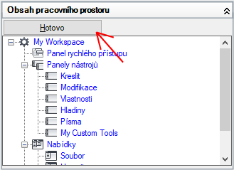

V podokně Obsah pracovního prostoru klikněte na tlačítko Hotovo.

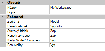

Změna vlastností pracovního prostoru
Na kartě Vlastní v podokně Uživatelské úpravy: <název souboru> klikněte na pracovní prostor, jehož vlastnosti chcete změnit.
V podokně Vlastnosti proveďte některou z následujících akcí:
Do pole Název zadejte název pracovního prostoru.
Do pole Popis zadejte popis.
Vyberte volbu (Model, Rozvržení, Neměnit) v poli Spustit na.
V poli Panel nabídek vyberte možnost (Vypnuto, Zapnuto).
V poli Stavový řádek vyberte možnost (Vypnuto, Zapnuto).
V poli Panel navigace vyberte možnost (Vypnuto, Zapnuto).
Vyberte možnost (Zapnuto, Vypnuto, Neměnit) v poli Karty Model/Rozvržení.
Vyberte volbu (Zapnuto, Vypnuto, Neměnit) v poli Posuvníky.

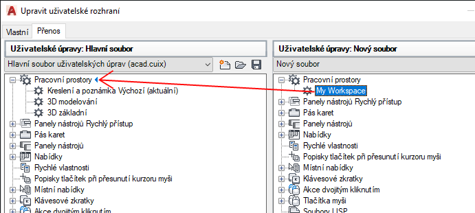

Import pracovního prostoru do hlavního souboru CUIx
Na kartě Přenos klikněte v podokně Uživatelské úpravy: <název souboru> (na pravé straně) na tlačítko Otevřít soubor uživatelských úprav.
V dialogu Otevřít vyhledejte a vyberte soubor uživatelských úprav, který obsahuje pracovní prostor, který chcete přidat do hlavního souboru CUIx.
V podokně Uživatelské úpravy <název souboru> (vpravo) přetáhněte pracovní prostor ze souboru CUIx do uzlu Pracovní prostor hlavního souboru CUIx v podokně Uživatelské úpravy <název souboru> (vlevo).
