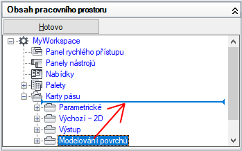

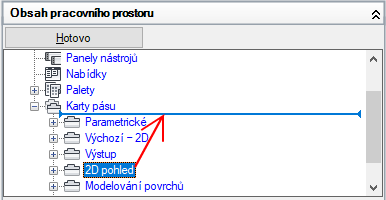

Přemístění karty na pásu karet
  1. Na kartě Vlastní v podokně Uživatelské úpravy: <název souboru> klikněte na znaménko plus (+) vedle uzlu Pracovní prostory. Tento uzel se rozbalí.
  2. Vyberte pracovní prostor s kartou pásu, kterou chcete přemístit.
  3. V podokně Obsah pracovního prostoru klikněte na značku plus (+) vedle uzlu Karty pásu.
  4. Přetáhněte kartu pásu na nové místo.
    Vodorovný pruh ukazuje nové umístění karty pásu.
  5. Jakmile se vodorovný pruh nachází v místě, kam chcete kartu pásu vložit, uvolněte tlačítko ukazovacího zařízení.
    Poznámka: Zkontrolujte, zda je pracovní prostor nastaven jako aktuální, aby se změny zobrazily.
  6. Klikněte na tlačítko Použít.

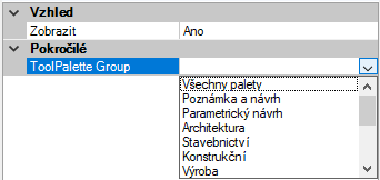

Přiřazení skupiny palet nástrojů ke kartě pásu karet
  1. Na příkazovém řádku zadejte příkaz npalety.
  2. Klikněte na kartu Správa panel Přizpůsobení Uživatelské rozhraní. Hledat
  3. Na kartě Vlastní v podokně Uživatelské úpravy: <název souboru> klikněte na znaménko plus (+) vedle uzlu Pracovní prostory. Tento uzel se rozbalí.
  4. Vyberte pracovní prostor s kartou pásu, ke které chcete přiřadit skupinu palet nástrojů.
  5. V podokně Obsah pracovního prostoru klikněte na značku plus (+) vedle uzlu Karty pásu.
  6. Vyberte kartu pásu, ke které chcete přiřadit skupinu palet nástrojů.
  7. V podokně Vlastnosti klikněte pod položkou Pokročilé na rozevírací seznam Skupina palet nástrojů a vyberte skupinu palet nástrojů, kterou chcete přiřadit ke kartě pásu karet.
    Poznámka: Než bude možné přiřadit skupinu palet nástrojů ke kartě pásu, je třeba zobrazit okno Palety nástrojů.
  8. Klikněte na tlačítko Použít.

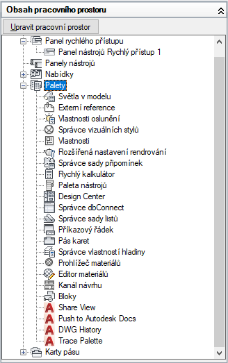

Zobrazení palety
  2. Vyberte pracovní prostor, který chcete změnit.
  3. V podokně Obsah pracovního prostoru klikněte na znaménko plus (+) vedle uzlu Palety. Položka se rozbalí.
  4. Vyberte paletu, kterou chcete zobrazit.
  5. V podokně Vlastnosti v nabídce Vzhled v poli Zobrazit klikněte na rozevírací seznam a vyberte možnost Zobrazit.

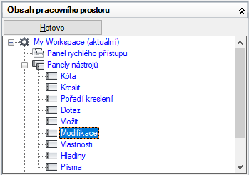

Zobrazení panelů nástrojů
  3. V podokně Obsah pracovního prostoru klikněte na tlačítko Upravit pracovní prostor.
  4. V podokně Uživatelské úpravy: <název souboru> klikněte na znaménko plus (+) vedle uzlu Panely nástrojů. Tím se tento uzel rozbalí.
  5. Klikněte na zaškrtávací políčka vedle jednotlivých panelů nástrojů, které chcete přidat do pracovního prostoru.
  6. V podokně Obsah pracovního prostoru klikněte na tlačítko Hotovo.
  7. Klikněte na tlačítko Použít.

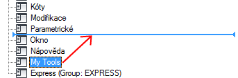

Přemístění rozevírací nabídky na panelu nabídek
  3. V podokně Obsah pracovního prostoru klikněte na značku plus (+) vedle uzlu Nabídky.
  4. Přetáhněte rozevírací nabídku do nového umístění.
    Vodorovný pruh ukazuje nové umístění rozevírací nabídky.
  5. Jakmile se vodorovný pruh nachází v místě, kam chcete nabídku vložit, uvolněte tlačítko ukazovacího zařízení.
