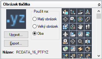

  2. Na kartě Vlastní v podokně Seznam příkazů nebo Uživatelské úpravy: <název souboru> vyberte příkaz. Zobrazí se podokno Obrázek tlačítka.
  3. V podokně Obrázek tlačítka vyberte v seznamu obrázků obrázek, který se nejvíce podobá obrázku, který chcete vytvořit, nebo vyberte existující obrázek a upravte ho. Klikněte na tlačítko Úpravy.
    Tip: Chcete-li začít prázdným obrázkem, vyberte libovolný obrázek v seznamu obrázků. Kliknutím na možnost Upravit zobrazte dialog Editor tlačítek a potom klikněte na možnost Vymazat.
  4. V dialogu Editor tlačítek pomocí nástrojů Tužka, Úsečka, Kružnice a Vymaž vytvořte nebo upravte obrázek tlačítka. Chcete-li změnit pracovní barvu, vyberte požadovanou barvu na paletě barev nebo kliknutím na tlačítko Další otevřete dialog Výběr barvy.
