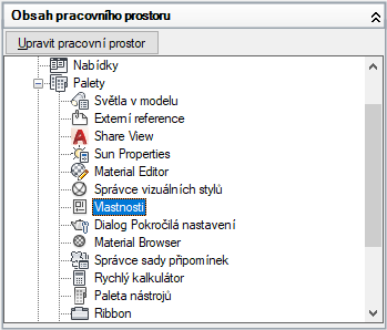

  2. Na kartě Vlastní v podokně Uživatelské úpravy: <název souboru> rozbalte uzel Pracovní prostory a vyberte pracovní prostor obsahující paletu, kterou chcete upravit.
  3. V podokně Obsah pracovního prostoru klikněte na znaménko plus (+) vedle položky Palety. Položka se rozbalí.
  4. Vyberte paletu, kterou chcete změnit.

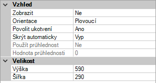

  5. V podokně Vlastnosti proveďte některou z následujících akcí:
    • V poli Zobrazit vyberte požadovanou možnost (Ne, Ano nebo Neměnit).
    • V poli Orientace vyberte požadovanou možnost (Plovoucí, Nahoře, Dole, Vlevo nebo Vpravo).
    • V poli Povolit ukotvení vyberte požadovanou možnost (Ne, Ano nebo Neměnit).
      Poznámka: Chcete-li určit, že okno má být přichyceno, nastavte položku Orientace na Vlevo, Vpravo, Nahoře nebo Dole a poté zapněte automatické skrytí.
    • V poli Skrýt automaticky vyberte požadovanou možnost (Zapnuto, Vypnuto nebo Neměnit).
    • V poli Použít průhlednost vyberte požadovanou možnost (Ne, Ano nebo Neměnit).
    • Do pole Hodnota průhlednosti zadejte číslo (pokud je to použitelné).
    • V poli Výchozí skupina vyberte skupinu palet nástrojů (pouze okno Palety nástrojů).
    • Do pole Výška zadejte hodnotu. Hodnota 0 má stejný význam jako nastavení Neměnit.
    • Do pole Šířka zadejte hodnotu. Hodnota 0 má stejný význam jako nastavení Neměnit.
  6. Klikněte na tlačítko Použít.
