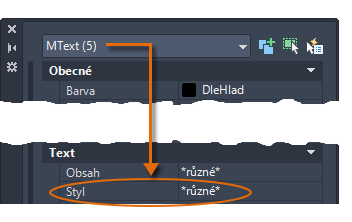

Tip: K úpravám stylu textu použitého pro jeden nebo více vybraných objektů víceřádkového textu můžete použít paletu Vlastnosti. Například po výběru pěti poznámek, které používají různé styly, klikněte na sloupec Styl a vyberte styl v seznamu.

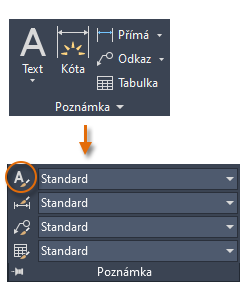

Stejně jako řada dalších funkcí poznámek, nabízí víceřádkový text mnoho možností nastavení. Tato nastavení můžete uložit pomocí příkazu PÍSMO jako styl textu. Přístup ke stylům textu, které jste uložili, pak můžete získat kliknutím na rozevírací šipku na panelu Poznámka. Aktuální styl textu je zobrazen v horní části rozevíracího seznamu.
Chcete-li vytvořit nový styl textu, klikněte na položku Styl textu, jak je znázorněno.

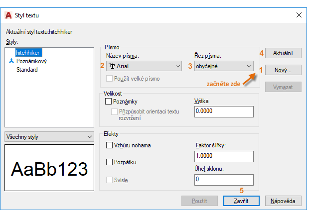

Při vytváření nového stylu textu zadejte jeho název a potom vyberte písmo a styl písma. Pořadí, v jakém klikáte na tlačítka, je uvedeno níže:

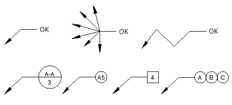

Objekty multiodkazů se používají k vytvoření textu s odkazovými čarami, například obecných popisků, referenčních popisků, bublin a odkazů.
Vytvoření multiodkazu
K vytvoření multiodkazu použijte příkaz MODKAZ. Klikněte na nástroj Multiodkaz na panelu Poznámka nebo na příkazovém řádku zadejte příkaz MLD. Postupujte podle výzev a možností v příkazovém  okně. Nebojte se experimentovat.
Multiodkaz po vytvoření vyberte a kliknutím a přetažením uzlů ho upravte.
Nabídky uzlů se zobrazí, když přesunete kurzor nad šipku nebo uzly odkazové čáry. Prostřednictvím těchto nabídek lze přidat segmenty odkazové čáry nebo další odkazy.

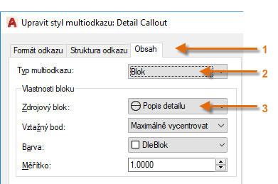

Chcete-li například vytvořit styl „odkaz na detail“, spusťte příkaz MODKAZSTYL. V dialogu Správce stylů multiodkazů klikněte na tlačítko Nový a zvolte popisný název nového stylu multiodkazu. Klikněte na kartu Obsah, vyberte položku Blok a potom položku Popis detailu, jak je znázorněno.
