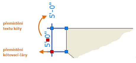

Úpravy kót
Nejrychlejší metodou jednoduchých úprav kót je použití uzlů.
V tomto příkladu vyberete kótu, aby se zobrazily její uzly. Dále klikněte na uzel na textu kóty a přetáhněte ho do nového umístění nebo klikněte na jeden z uzlů na konci kótovací čáry a přetáhněte kótovací čáru.
Tip: Pokud potřebujete provést složitější změny, může být rychlejší prostě původní kótu odstranit a pak vytvořit novou.

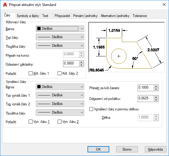

Styly kót
Styly kót napomáhají určit a uplatňovat normy kreslení. Existuje mnoho kótovacích proměnných, které lze nastavit pomocí příkazu KÓTYSTYL a jejichž pomocí lze ovládat prakticky všechny nuance vzhledu a chování kót. Všechna tato nastavení se ukládají do každého stylu kóty.
Výchozí styl kóty se nazývá Standardní (britské jednotky) nebo ISO-25 (metrické jednotky). Je přiřazen ke všem kótám, dokud jako aktuální styl kóty nenastavíte jiný styl.
Název aktuálního stylu kóty, v tomto případě Stopař, se zobrazí v rozevíracím seznamu panelu Poznámka.
Pokud chcete otevřít Správce kótovacího stylu, klikněte na označené tlačítko. Můžete vytvořit styly kót, které odpovídají téměř jakémukoli standardu, ale bude nutné věnovat čas jejich úplnému určení. Proto je vhodné všechny styly kót, které vytvoříte, uložit do jednoho nebo několika souborů šablony výkresu.
