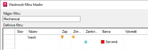

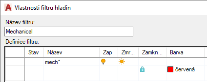

Zobrazí vlastnosti hladin, jež určují, které hladiny jsou uvedeny v seznamu. Chcete-li definovat filtr, můžete kliknutím zadat jednu nebo více vlastností. Aby se zobrazil název hladiny, musí být splněny všechny vlastnosti uvedené na jednom řádku v definici filtru (logické AND). Každý následující řádek v definici filtru určuje alternativní kritéria (logické OR).
Zde je příklad:
Tento filtr byl pojmenován Strojírenské a jeho definice obsahuje následující kritéria:

Zadejte název hladiny nebo pomocí standardních zástupných znaků částečný název hladiny. Zadejte například *stroj* pro zahrnutí všech hladin, jejichž název obsahuje výraz stroj.
Klikněte na buňku ve sloupci Zap a poté klikněte na možnost Ano, Ne, nebo na prázdnou ikonu. Prázdná ikona udává, že na nastavení nezáleží.
Ve všech dalších sloupcích zobrazte nejprve několik ikon kliknutím na buňku ve sloupci, nebo klikněte na tlačítko [...]. Potom klikněte na nastavení a definujte filtr.
