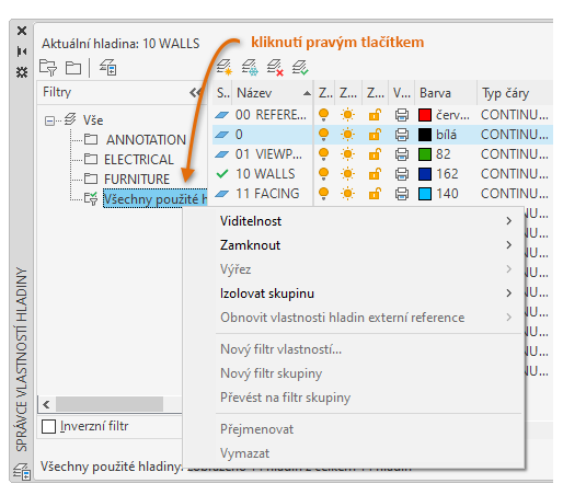

		Zobrazí dialog Vlastnosti filtru hladin, ve kterém lze vytvořit filtr hladin. Filtry hladin umožňují omezit hladiny uvedené ve Správci vlastností hladin na hladiny se zadanými nastaveními a vlastnostmi. Je možné například omezit seznam hladin pouze na ty, které jsou zapnuté a rozmrazené.
		Vytvoří filtr hladin obsahující pouze hladiny, které přetáhnete do filtru.
Zobrazuje všechny hladiny, které nesplňují kritéria ve vybraném filtru hladiny.

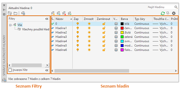

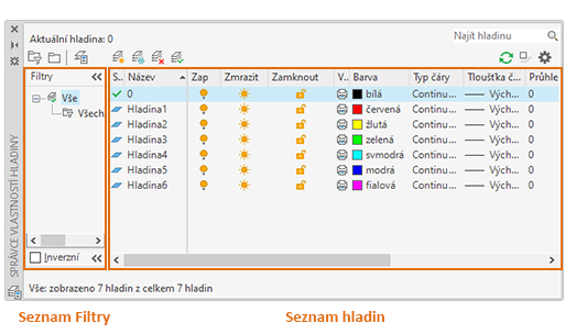

Zobrazí seznam filtrů hladin ve výkresu. Kliknutím na
 lze seznam filtrů rozbalit nebo sbalit. Pokud je seznam Filtry sbalen, použijte k zobrazení seznamu filtrů tlačítko Filtry hladin (
) v levém dolním rohu Správce vlastností hladiny.
Existuje sedm předdefinovaných filtrů:

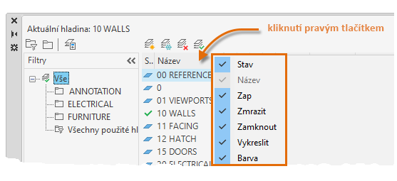

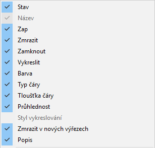

Zobrazí seznam všech sloupců podle názvu. Zaškrtnutí indikuje, že sloupec je zahrnutý v zobrazení. Kliknutím na název sloupce lze sloupec zobrazit nebo skrýt. Volby Zmrazit ve výřezu, Barva výřezu, Typ čáry a Styl vykreslování výřezu jsou dostupné, pouze když je aktivní výřez rozvržení.
Zobrazí dialog Přizpůsobit sloupce hladin, ve kterém můžete určit, které sloupce budou skryty či zobrazeny, nebo měnit jejich pořadí.

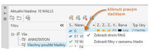

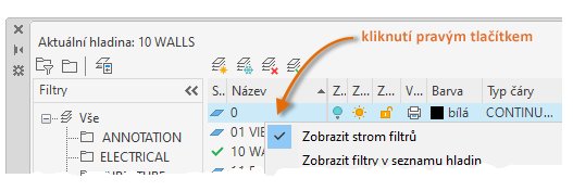

 Zobrazí seznam filtrů. Vypnutím této možnosti lze seznam skrýt. Stejné jako
Zobrazí filtry hladin v horní části seznamu hladin. Vypnutím této možnosti se zobrazí pouze hladiny v seznamu hladin.

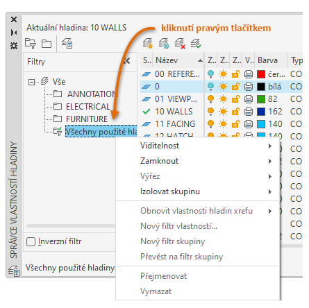

Zobrazí dialog Vlastnosti filtru hladin. Stejné jako
Vytvoří filtr skupiny hladin. Stejné jako
Převede vybrané filtry vlastností hladin na skupinu filtrů hladiny.
Upraví název vybraného filtru hladin.
Odstraní vybraný filtr hladiny. Nelze odstranit filtry Vše, Všechny použité hladiny ani filtry hladiny externích referencí.
Zobrazí dialog Vlastnosti filtru hladin, ve kterém je možné změnit definice vybraného filtru vlastností hladiny. Tato možnost je dostupná pouze v případě, že je vybrán filtr vlastností hladiny.
Přidá nebo nahradí hladiny ve vybraném filtru skupiny hladin. Tato volba je dostupná pouze v případě, že je vybrán filtr skupiny hladin.
