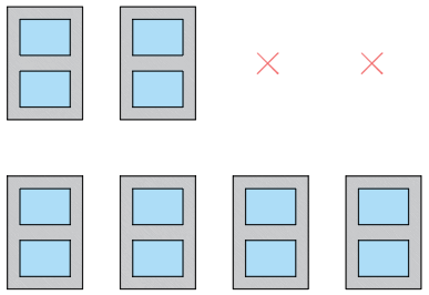

Smazání položky
  1. Držte stisknutou klávesu CTRL a v poli vyberte položky, které chcete vymazat.
  2. Proveďte jeden z následujících úkonů:
    • Klikněte na kartu Výchozí > panel Modifikace > Vymazat. Hledat
    • Stiskněte klávesu Delete.
V tomto příkladu byly dva objekty v horním řádku odstraněny.

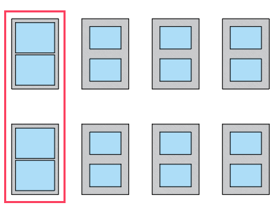

Nahrazení položky
  1. Nakreslete objekty, které nahradí položky v poli.
  2. Klikněte na libovolný prvek pole. Zobrazí se kontextový pás karet Pole.
  3. Klikněte na kartu Pole > panel Možnosti > Nahradit položku.
  4. Vyberte nahrazující objekty a stiskněte klávesu Enter.
  5. Vyberte základní bod pro nahrazující objekty.
  6. Vyberte položky v poli, které chcete nahradit.
  7. Ukončete příkaz.
V tomto příkladu jsou dvě položky v poli nahrazeny položkami s většími panely.
