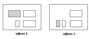

Během procesu porovnání funkce Porovnat soubory DWG identifikuje objekty, k teré byly upraveny, přidány, nebo odebrány mezi dvěma výkresy. Dejme tomu, že máme například tyto dva značně zjednodušené výkresy. Každý výkres má rozdíly, kterými se liší od druhého výkresu.
Řekněme, že výkres 1 je předchozí verze výkresu a výkres 2 je aktuální výkres.

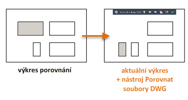

Po spuštění příkazu POROVNEJ se v horní části kreslicí plochy zobrazí panel nástrojů Porovnat soubory DWG, jakmile určíte výkres porovnání, což je v tomto příkladu výkres 1.
Výsledek porovnání se zobrazí v aktuálním výkresu jako na obrázku níže.

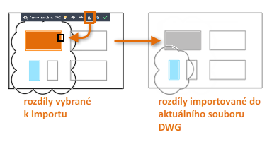

Import rozdílů do aktuálního výkresu
		Z panelu nástrojů Porovnat soubory DWG je možné importovat rozdíly z porovnávaného výkresu do aktuálního výkresu. Do aktuálního výkresu lze importovat pouze objekty, které se liší ve výkresu porovnání. Tento příkaz nabízí efektivní metodu řešení aktuálního výkresu pomocí dřívější verze.
		Importované rozdíly automaticky změní barvu na šedou, protože se nyní nacházejí v obou výkresech.

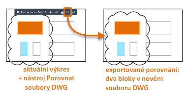

Export výsledku porovnání
		V případě další potřeby je možné výsledky porovnání exportovat do nového výkresu snímku. Výkres snímku si udrží vizuální vzhled porovnání a je pojmenován pomocí kombinace názvů výkresů.
		Poznámka: Výkres snímku obsahuje dva bloky, každý pro jeden z porovnávaných výkresů.
