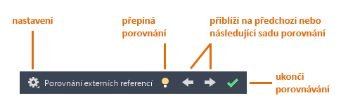

Příkazy a možnosti panelu nástrojů
  Když se spustí operace porovnání externích referencí, zobrazí se panel nástrojů Porovnání externích referencí.
  K dispozici jsou následující ovládací prvky.

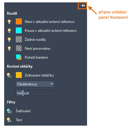

  Panel nastavení
	 Panel Nastavení řídí, jak se ve výsledku porovnání externích referencí zobrazí rozdíly, revizní obláčky a filtry pro šrafování a textové objekty. V případě častých změn je možné připnout panel Nastavení, aby k němu byl snadnější přístup.
	 - Rozdíl
- Pomocí ikon žárovky lze ve výsledku porovnání přepnout viditelnost objektů. Také můžete kliknutím na vzorky barev vybrat jiné barvy. Možnost Pořadí kreslení řídí, co se zobrazí nahoře, pokud se objekty překrývají.
- Revizní obláčky
-  Revizní obláčky obklopují rozdíly mezi připojenou externí referencí a porovnávaným souborem externí reference. Tím je seskupují do sad změn. Sady změn jsou objekty, které jsou dostatečně blízko u sebe na to, aby byly zahrnuty do jednoho revizního obláčku. To se určuje automaticky. Kliknutím na ikonu Zobrazení obláčku je možné změnit barvu revizního obláčku.
Poznámka: Nad velikostí oblouků v revizních obláčcích porovnání neexistuje žádné přímé řízení. Jejich velikost je určována podle velikosti rozsahů výkresu.
			 - Obdélník. Zobrazí změny vytvořením jednoho obdélníkového revizního obláčku kolem každé sady změn.
- Polygon.  Vytvoří polygonové revizní obláčky sloučením obdélníků kolem každého rozdílu.
- Velikost. Řídí vzdálenost odsazení od sady změn k obdélníku použitému k tvorbě každého revizního obláčku.
- Filtry
-  Filtry nabízí způsob, jak vyloučit objekty šrafování a textové objekty z výsledku porovnání.
  Přepnout porovnání – Zapnuto nebo Vypnuto
	 Přepíná zobrazení výsledku porovnání externích referencí v aktuálním výkresu.
  Předchozí nebo Další
	 Přiblíží každou následující sadu změn výsledku porovnání externích referencí.
  Konec porovnání
	 Ukončí porovnání externích referencí.
