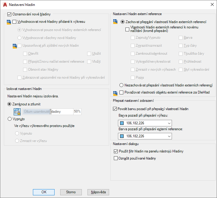

Určuje, kdy se objeví oznámení nových hladin, chování hladin po izolaci některé hladiny, zda budou filtry hladiny použity na panelu nástrojů Hladiny, a barvu pozadí přepsání výřezů ve Správci vlastností hladin.
Zobrazí se následující možnosti.
Řídí vyhodnocování a oznamování nových hladin na základě nastavení systémové proměnné LAYEREVAL v souboru DWG.
Prověří nové hladiny, které byly přidány do výkresu. (LAYEREVAL=0)
Prověří nové hladiny, které byly přidány do připojených externích referencí. (LAYEREVAL=1)
Prověří nové hladiny, které byly přidány do výkresu, včetně nových hladin přidaných do připojených externích referencí. (LAYEREVAL=2)
Zapne oznamování nových hladin. (LAYERNOTIFY=0)
Zobrazí oznamování nové hladiny, když jsou nové hladiny přítomné při použití příkazu OTEVŘI. (LAYERNOTIFY=2)
Zobrazí upozornění na novou hladinu, pokud existují nové hladiny při připojování nebo novém načítání externích referencí. (LAYERNOTIFY=4)
Zobrazí oznamování nové hladiny při obnovení stavů hladin. (LAYERNOTIFY=8)
Zobrazí oznamování nové hladiny, když jsou nové hladiny přítomné při použití příkazu ULOŽ. (LAYERNOTIFY=16)
Zobrazí upozornění na novou hladinu, pokud existují nové hladiny při použití příkazu VLOŽ. (LAYERNOTIFY=32)
Zobrazí oznamování nové hladiny, když jsou nové hladiny přítomné při použití příkazu PLOT. (LAYERNOTIFY=1)
Řídí nastavení pro hladiny, které nebyly izolovány:
Vybere způsob izolování Zamknout a ztlumit.
Nastaví nevybrané hladiny jako vypnuté.
Nastaví nevybrané hladiny jako vypnuté (ve výkresovém prostoru).
Nastaví nevybrané hladiny na možnost Zmrazení výřezu (ve výkresovém prostoru).
Řídí zobrazení přepsání vlastností hladiny externí reference v aktuálním výkresu.
Řídí zobrazení přepsání vlastností externích referencí. Vlastnosti hladin závislých na externí referenci nebudou znovu načteny. Úpravy vlastností hladin externích referencí zůstanou zachovány (odpovídá nastavení proměnné VISRETAIN =1).
Zapne automatické opakované načtení vlastností hladiny externích referencí (ve výchozím nastavení je systémová proměnná VISRETAINMODE nastavená na hodnotu 0, což znamená, že nejsou synchronizovány žádné vlastnosti odkazované hladiny).
Nastavení Zapnutá/Vypnutá bude pro hladinu externí reference automaticky opakovaně načteno tak, aby odpovídalo nastavení hladiny výkresu externí reference.
Nastavení Zmrazená/Rozmrazená bude pro hladinu externí reference automaticky opakovaně načteno tak, aby odpovídalo nastavení hladiny výkresu externí reference.
Nastavení Zamknout/Odemknout bude pro hladinu externí reference automaticky opakovaně načteno tak, aby odpovídalo nastavení hladiny výkresu externí reference.
Nastavení Vykreslovat/Nevykreslovat bude pro hladinu externí reference automaticky opakovaně načteno tak, aby odpovídalo nastavení hladiny výkresu externí reference.
Nastavení Zmrazit v nových výřezech bude pro hladinu externí reference automaticky opakovaně načteno tak, aby odpovídalo nastavení hladiny výkresu externí reference.
Nastavení Popis bude pro hladinu externí reference automaticky opakovaně načteno tak, aby odpovídalo nastavení hladiny výkresu externí reference.
Nastavení Barva bude pro hladinu externí reference automaticky opakovaně načteno tak, aby odpovídalo nastavení hladiny výkresu externí reference.
Nastavení Typ čáry bude pro hladinu externí reference automaticky opakovaně načteno tak, aby odpovídalo nastavení hladiny výkresu externí reference.
Nastavení Tloušťka čáry bude pro hladinu externí reference automaticky opakovaně načteno tak, aby odpovídalo nastavení hladiny výkresu externí reference.
Nastavení Průhlednost bude pro hladinu externí reference automaticky opakovaně načteno tak, aby odpovídalo nastavení hladiny výkresu externí reference.
Nastavení Styl vykreslování bude pro hladinu externí reference automaticky opakovaně načteno tak, aby odpovídalo nastavení hladiny výkresu externí reference.
Řídí vlastnosti hladin závislých na externích referenci. Všechny změny takové hladiny v aktuálním výkresu jsou platné pouze v aktuální relaci a ve výkresu nebudou uloženy. (podobně jako když je systémová proměnná VISRETAIN nastavena na hodnotu 0)
Řídí zobrazení vlastností objektů na odkazovaných hladinách (systémová proměnná XREFOVERRIDE). S objekty je zacházeno, jako by jejich vlastnosti byly nastaveny na DleHlad a každá hladina externí reference může mít svou vlastní sadu přepsání.
Řídí zvýraznění barvy pozadí výřezu přepsání výřezu a externí reference.
Zobrazí seznam barev a dialog Výběr barvy, kde můžete vybrat barvu pozadí pro aktuální přepsání výřezů.
Umožňuje zobrazit seznam barev a dialog Vybrat barvu, kde můžete vybrat barvu pozadí k přepsání externí reference.
Určuje, zda chcete použít aktuální filtr hladin kromě seznamu v okně Správce vlastností hladin i na seznam hladin zobrazený na panelu nástrojů Hladina.
Zobrazí v seznamu ikony, které značí prázdné hladiny. Ve výkresech, které obsahují velký počet hladin, můžete výkon vylepšit tak, že vypnete tuto možnost.
