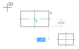

AMRECTCY (příkaz)
Vytvoří obdélník pomocí středu obdélníku jako počátečního bodu a určením rohu.
Hledat
Můžete vybrat vhodný počáteční bod (roh, středový bod základny, středový bod výšky, nebo střed obdélníku) a určit výšku a základnu zadáním hodnot vzdálenosti v popiscích nástroje, které zobrazují rozměry obdélníku. Můžete také změnit tvar rohů a určit, zda se s obdélníkem budou vykreslovat osy.
Seznam výzev
Zobrazí se následující výzvy.
Určete střed
Určuje střed obdélníku jako počáteční bod.
Určete další bod
Určuje roh obdélníku.

Roh
Nakreslí obdélník při zadání dvou protějších rohů na úhlopříčce.
Základní
Nakreslí obdélník při určení středového bodu základny a rohu na protější straně.
Výška
Nakreslí obdélník při určení středového bodu výšky a rohu na protější straně.
Střed
Nakreslí obdélník při určení středu obdélníku a rohu.

Osa
Vytvoří obdélník pomocí os.
Základní
Nakreslí osu rovnoběžnou se základnou.
Výška
Nakreslí osu rovnoběžnou s výškou.
Obě
Nakreslí osy rovnoběžné se základnou a výškou.
Dialog
Zobrazí dialog s různými možnostmi vytváření čtverců a obdélníků.
