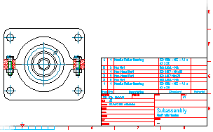

AMPARTLIST (příkaz)
Vytváří kusovník a umožní jeho umístění na kreslicí ploše.
Hledat
Souhrn
Na příkazovém řádku můžete vybrat, na které rozpisce chcete tento kusovník založit. V dialogu kusovníku, který se zobrazí před umístěním kusovníku na kreslicí plochu, můžete vybrat další možnosti.
Seznam výzev
Zobrazí se následující výzvy.
Určete rozpisku
Určuje rozpisku, která má být nastavena jako aktuální rozpiska.
Chcete-li vybrat nebo vytvořit hlavní rozpisku, zadejte písmeno M. Chcete-li vybrat nebo vytvořit rozpisku s rámečkem, klikněte v modelovém prostoru na příslušný rámeček. Chcete-li zobrazit seznam existujících rozpisek, zadejte symbol ?. Chcete-li vytvořit nebo nastavit aktuální databázi jako jednu z uvedených databází rozpisky, zadejte název rozpisky a stiskněte klávesu Enter.
