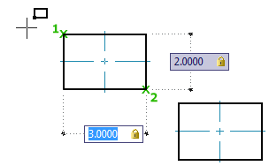

Můžete vybrat vhodný počáteční bod (roh, středový bod základny, středový bod výšky, nebo střed obdélníku) a určit výšku a základnu zadáním hodnot vzdálenosti v popiscích nástroje, které zobrazují rozměry obdélníku. Můžete také změnit tvar rohů a určit, zda se s obdélníkem budou vykreslovat osy.
Seznam výzev
Zobrazí se následující výzvy.
Určete první rohový bod
Definuje počáteční bod pro kreslení obdélníku. Stisknutím MEZERNÍKU přepněte na umístění počátečního bodu. Symbol u kurzoru označuje aktuální počáteční bod.
Určete další roh
Definuje druhý bod požadovaný ke kreslení obdélníku. Pokud je zadání kót aktivní (DYNMODE=3), popisek nástrojů zobrazí vzdálenost ke druhému bodu. Stisknutím TABULÁTORU přejděte na hodnotu, kterou chcete změnit, a pomocí klávesnice určete vzdálenost ke druhému bodu.
