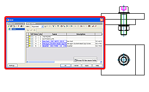

Rozpisek lze vytvořit pro celý výkres, pro rámeček výkresu nebo pro dílčí sestavu ve výkresu strojírenské struktury. Pokud již rozpiska existuje, příkaz ji nastaví jako aktuální místo vytvoření nové rozpisky.
Poznámka: Tento příkaz zobrazí dialog Rozpiska pouze v případě, že je systémová proměnná CMDDIA nastavena na hodnotu 1.
Seznam výzev
Zobrazí se následující výzvy.
Určit rozpisku
Určuje rozpisku, která má být vytvořena jako aktuální rozpiska. Chcete-li vybrat nebo vytvořit hlavní rozpisku, zadejte písmeno M. Chcete-li vybrat nebo vytvořit rozpisku rámečku, klikněte v modelovém prostoru na příslušný rámeček. Chcete-li zobrazit seznam existujících rozpisek, zadejte symbol ?. Chcete-li nastavit aktuální databázi jako jednu z uvedených rozpisek, zadejte název rozpisky a stiskněte klávesu ENTER.
