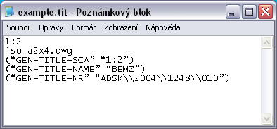

První dva řádky souboru musí obsahovat následující:
Volitelné zbývající řádky lze využít k mapování atributů rohového razítka do odpovídajícího asociovaného textu, například:
Takový textový soubor by mohl vypadat následovně:
