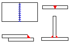

AMSIMPLEWELD (příkaz)
Nakreslí svary švů a zaoblení na elipsách, kružnicích, obloucích, čarách a křivkách.
Hledat
Souhrn
Můžete kreslit koutové svary a jednoduché svary v nárysu a bokorysu. Můžete zadat šířku švu svaru nebo ji můžete zadat ukazovacím zařízením.
Seznam výzev
Zobrazí se následující výzvy.
Šířka housenky
Určuje šířku švu.
Výběr úsečky, oblouku, kružnice nebo elipsy
Určuje zúžení nebo sklon, ke kterému chcete připojit značku.
Počáteční bod
Určuje počáteční bod švu.
Koncový bod
Určuje koncový bod švu.
Správná strana
Určuje, zda jsou koutové svary umístěny na správné straně švu. Pokud zadáte hodnotu Ne, program posune svary na druhou stranu.
Úhel
Určuje úhel svaru.
