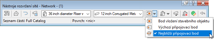

Když vytváříte rozvržení potrubní sítě, můžete vybrat, který typ připojovacího bodu se má použít. Po vytvoření rozvržení potrubní sítě můžete také připojovací body obnovit.
		  Bod vložení stavebního objektu: Při výběru této možnosti bude stavební objekt umístěn na základě svého bodu vložení a tento bod vložení se použije jako připojovací bod. Tato možnost replikuje existující chování ve verzích Autodesk Civil 3D 2019 a dřívějších.
		  Výchozí připojovací bod: Při výběru této možnosti bude stavební objekt umístěn na základě výchozího připojovacího bodu (první připojovací bod, který je u stavebního objektu definován) a tento výchozí připojovací bod se použije jako připojovací bod.
		  Nejbližší připojovací bod: Při výběru této možnosti bude stavební objekt umístěn na základě svého bodu vložení a jako připojovací bod se použije nejbližší připojovací bod. Když nad stavební objekt po jeho vložení umístíte kurzor myši, zobrazí se vám dostupné připojovací body (zobrazené jako kružnice na následujícím obrázku).
