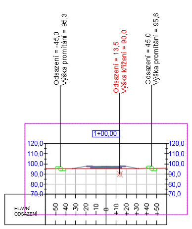

Umístění objektů ve vztahu k zobrazením příčných řezů můžete vizualizovat tak, že k zobrazením příčných řezů přidáte promítání a křížení.
Následující obrázek znázorňuje promítání na obou stranách koridoru na úrovni existujícího terénu a jedno křížení pod úrovní terénu.
