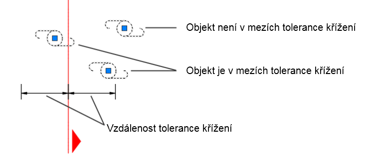

 Možnosti kříženíUrčuje maximální vzdálenost od stopy příčného řezu, ve které se objekt může nacházet, aby se zobrazil jako křížení.
Pokud se například tato hodnota nastaví na jednu stopu, může se uzel těžiště objektu nacházet ve vzdálenosti jedné stopy od stopy příčného řezu, a stále být v zobrazení příčného řezu zobrazen jako křížení.
Pokud se tato hodnota nastaví na nulu, musí se uzel těžiště objektu nacházet přesně na stopě příčného řezu, jinak se v zobrazení příčného řezu jako křížení nezobrazí.
Maximální hodnota, kterou pro toto nastavení můžete určit, je 15 stop nebo 5 metrů.

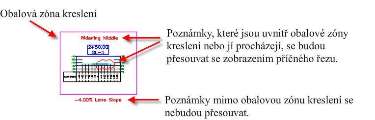

Prvky kreslení, které jsou přidány tak, aby zcela nebo alespoň zčásti ležely uvnitř obalových zón kreslení, jsou svázány se zobrazeními příčných řezů a při přesunutí těchto zobrazení se přesouvají spolu s nimi.
Další informace najdete v části O obalových zónách kreslení pro zobrazení příčných řezů.
K zadání výchozích hodnot okrajů obalové zóny kreslení použijte při vytváření zobrazení příčných řezů následující nastavení.
Určuje velikost místa pro obalovou zónu kreslení nad rastrem zobrazení příčného řezu a pod ním.
Určuje velikost místa pro obalovou zónu kreslení napravo a nalevo od rastru zobrazení příčného řezu.
