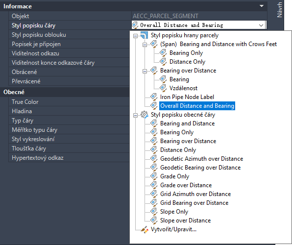

Pomocí rozevíracích nabídek výběru stylu na paletě Vlastnosti aplikace AutoCAD můžete hromadně upravit vlastnosti popisků umístěných ve výkresu. To je pohodlný způsob úpravy stylů popisků, aniž by bylo třeba přejít na kartu Prostor nástrojů Nastavení.
V následujícím příkladu si povšimněte, že doplněk stylů popisků hrany parcely – obecný styl popisku úsečky – je při úpravách popisku úsečky parcely k dispozici.
Seznam palety vlastností dostupných stylů popisků v aplikaci AutoCAD
