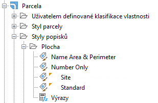

V Prostoru nástrojů v stromové struktuře Nastavení obsahují kolekce Styly popisků jeden nebo více typů stylů popisků, které reprezentují jednoznačný vzhled objektu, který je používá. Následující obrázek znázorňuje hierarchii knihovny stylů popisků, typy stylů popisků a jednotlivé styly popisků:
Knihovna typů stylů popisků Plocha parcely
