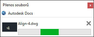

Chcete-li odeslat dokumenty do služby Autodesk Docs, můžete je pomocí Průzkumníku Windows přetáhnout na připojenou jednotku.
Když použijete tuto metodu, budou zjištěny odkazované soubory, například externí reference a reference datových zkratek. Odkazované soubory mohou být odeslány do složky souvisejících dat, aby bylo možné znovu vytvořit spojení. Další informace naleznete v části Osvědčené postupy při migraci existujícího projektu datových zkratek do služby Autodesk Docs.
