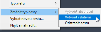

Před migrací do služby Autodesk Docs zkontrolujte všechny soubory projektu. V aplikaci Civil 3D ověřte, zda jsou všechny externí reference připojeny pomocí relativní cesty. Ve Správci externích referencí lze vybrat a upravit více souborů najednou pomocí příkazu Vytvořit relativní.
