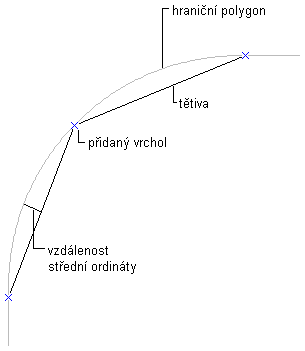

Při vytváření hranice nastavte obloukovou mozaiku a zadejte, zda hranice bude používat nedestruktivní povinné spojnice.
Pokud používáte polygony/křivky, které obsahují oblouky pro hranice nebo povinné spojnice, musíte nastavit vzepětí oblouků segmentů tětivy, která je použita pro mozaikování segmentů oblouku polygonu/křivky hranice:

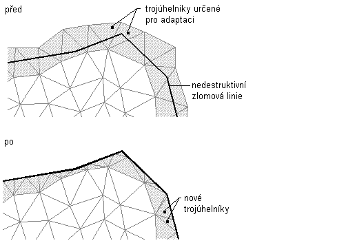

Zadejte, zda se při vytváření hranice použijí nedestruktivní povinné spojnice zaškrtnutím políčka Nedestruktivní povinná spojnice v dialogu Přidat hranice.
Při vytvoření hranice s nedestruktivními povinnými spojnicemi podél hran hranice jsou hrany trojúhelníků uchyceny přesně tam, kde kříží hranice:

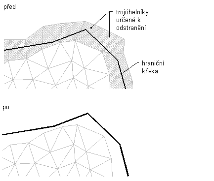

Pokud vytvoříte hranice bez nedestruktivních povinných spojnic podél hran hranice, budou použity pouze trojúhelníky, které leží celé uvnitř nebo vně hranice:
