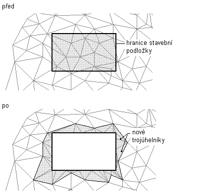

Hranice ovlivňuje viditelnost trojúhelníků povrchu uvnitř něj.
Pokud vytvoříte hranice, musíte zadat, zda používají obloukovou mozaiku a nedestruktivní povinné spojnice.
Hranice povrchu jsou definovány z uzavřených polygonů, například uzavřených křivek nebo parcel, nebo z povrchů. Povrchy mohou být vybrány jako hranice, když je vybrán typ hranice Skrýt a možnost Nedestruktivní povinná spojnice.
