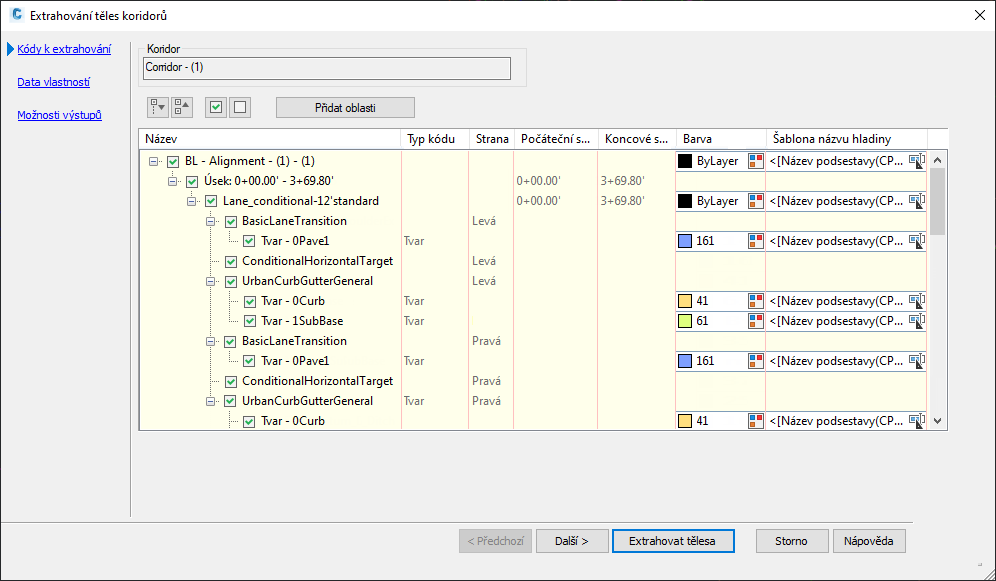

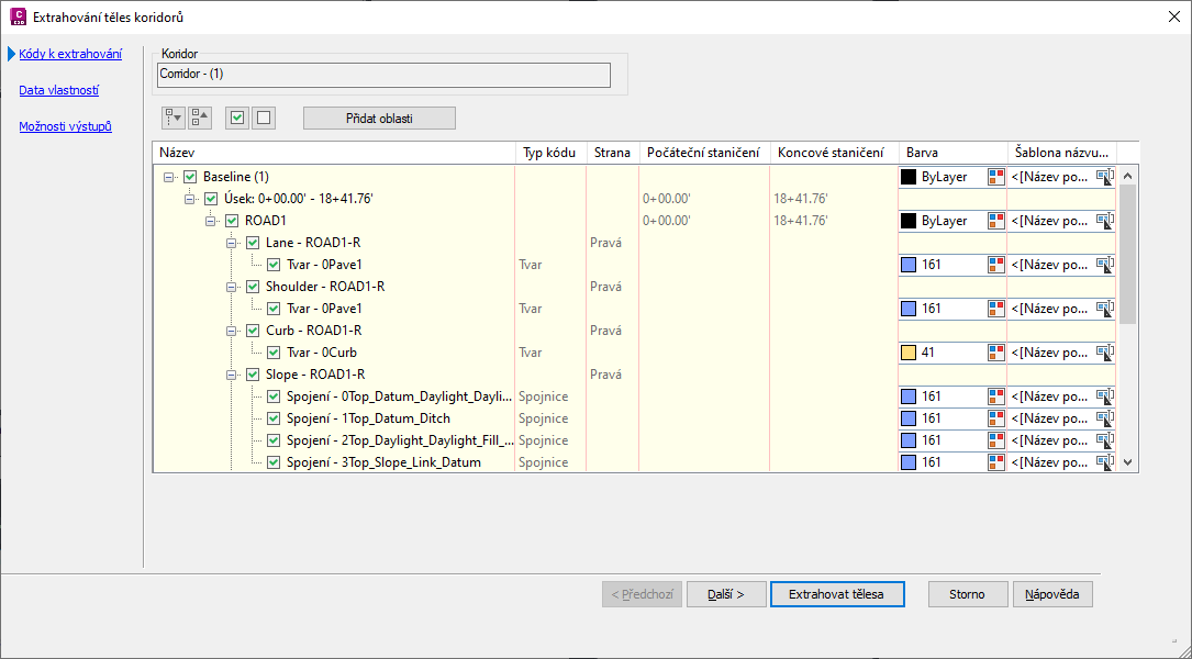

	 Zobrazí se následující výzva:
Vyberte úseky koridorů, které chcete exportovat jako tělesa nebo jako možnost [Rozsah staničení / v rámci polygonu / v rámci všech úseků]:
Zobrazí se průvodce Extrahovat návrhové linie koridorů.
 otevřete dialog Vybrat barvu pro vybranou šablonu typických řezů, tvar nebo spojení. Přiřaďte barvu z palety tvarům a spojením, které chcete extrahovat.
 otevřete dialog Šablona názvu. Ze seznamu Pole vlastností, nastavte strukturu názvů hladin, kterou chcete použít, a klikněte na příkaz Vložit.
