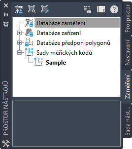

Karta Survey slouží ke správě uživatelských a systémových zeměměřických nastavení a zeměměřických dat.
Data zaměření se spravují pomocí karty Survey v prostoru nástrojů, nikoli na kartě Prospektor jako jiné objekty.
Příkazy zpřístupněte kliknutím pravým tlačítkem myši na kolekce a položky.
Tato karta uvádí projektová data mapování uspořádaná v databázích projektů, zařízení a předpon polygonů. V projektových databázích jsou uložena data o geodetických bodech, sítích a polygonech. Databáze zařízení uvádějí směrodatné odchylky a další provozní parametry jednotlivých součástí zeměměřického vybavení. Databáze předpon polygonů uchovávají konverzní procesy, které se používají při vytváření pozemků, budov nebo dalších polygonů z geodetických bodů.
Obsah karty Survey je pro všechny výkresy stejný. Tato karta využívá data zaměření ve složce Projekty aplikace Autodesk Civil 3D, takže usnadňuje přístup k datům zaměření z více výkresů.

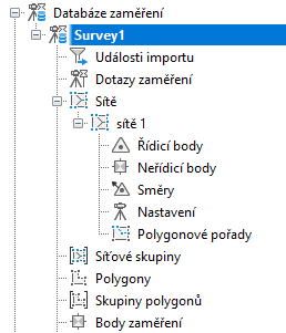

Strom Survey poskytuje přístup k zeměměřickým datům a nastavením.
Standardní příkazy místní nabídky jsou dostupné pro mnohé položky a knihovny stromu Zaměření. Pro zobrazení místní nabídky klikněte pravým tlačítkem na knihovnu nebo položku ve stromu Zaměření.
