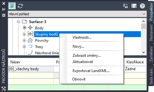

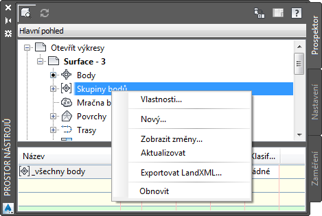

Zobrazte místní nabídku pro jakoukoliv knihovnu nebo položku ve stromu kliknutím pravým tlačítkem na položku. Nabídka obsahuje příkazy, které se použijí u položky zvolené ve stromu.

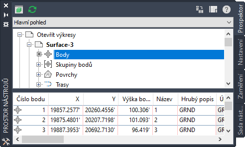

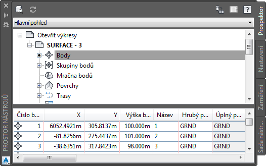

	 Když ve stromu vybíráte položky, mohou se v zobrazení položky objevit doplňkové informace, které se ukážou v podokně vedle nebo pod hlavním stromem. Velikost zobrazení položky můžete nastavit přesunutím příčky oddělující zobrazení položky od stromu.
Zobrazení položky je některé z následujících, v závislosti na zvolené položce:
