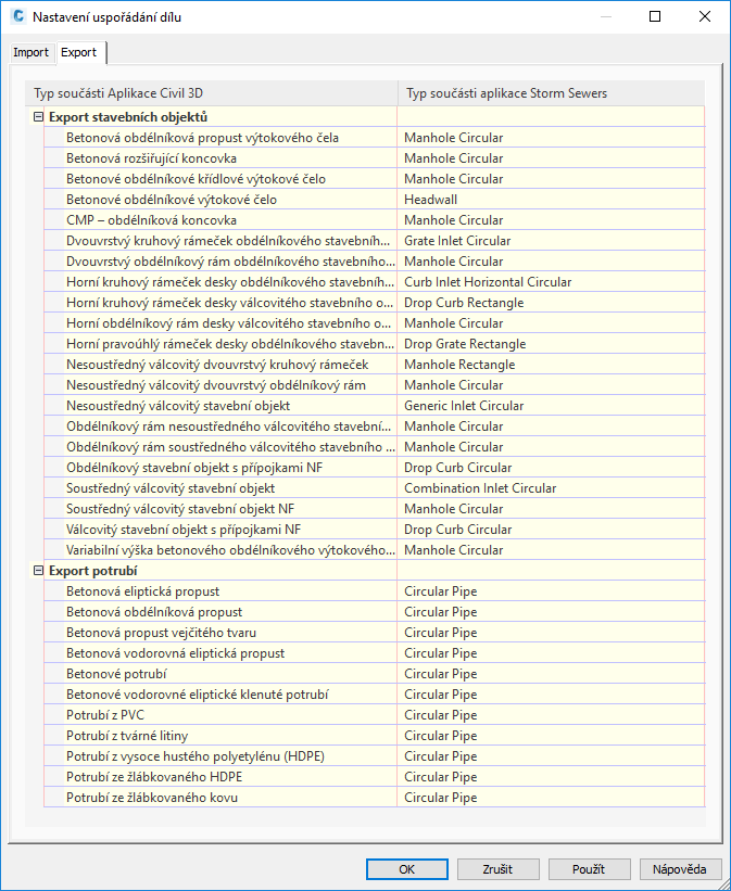

Jak je znázorněno níže, karta Export umožňuje vybrat všechny dostupné typy součástí rozšíření Storm Sewers (vpravo) tak, aby odpovídaly všem typům součástí aplikace Autodesk Civil 3D nalezeným v aktuálním katalogu součástí. Typy součástí aplikace Autodesk Civil 3D, které jsou zobrazeny, se aktualizují na základě změn provedených v katalogu součástí.

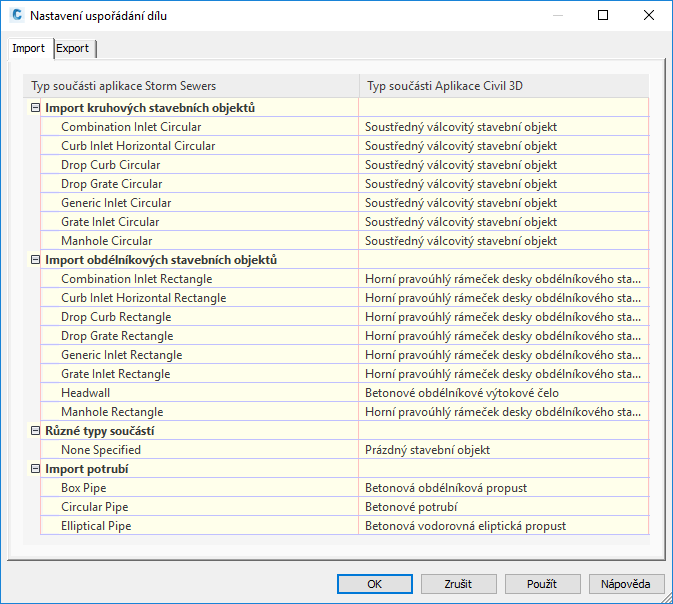

		Karta Import umožňuje výběr rodiny součástí aplikace Autodesk Civil 3D (na pravé straně), které chcete použít u všech dostupných typů součástí rozšíření aplikace Storm Sewers. Typ součásti rozšíření aplikace Storm Sewers představuje pevný seznam. Toto mapování by mělo být rovno mapování exportu, aby rodiny součásti zůstaly stejné.
Většina nových stavebních objektů v programu Storm and Sanitary Analysis bude exportována jako obdélníkový stavební objekt 4 krát 4 stopy do souboru STM a nemusí odpovídat stejnému typu součástí, které byly původně importovány jako kruhové stavební objekty (pokud je možnost Použít importované ID součásti rodin součásti nastaveno na hodnotu Ne). Jeden možný postup je mít pravoúhlé součásti rozšíření Storm Sewers a kruhové součásti rozšíření Storm Sewers mapované na stejný typ součásti aplikace Autodesk Civil 3D. V případě konfigurace pomocí této strategie však mapování mezi typy součástí rozšíření Storm Sewers a typy součástí aplikace Autodesk Civil 3D nebude možné.
		Srovnávání typu součásti STM s typem součásti programu Storm and Sanitary Analysis je pevně kódované. Následující tabulka zobrazuje, jak program Storm and Sanitary Analysis používá hodnoty. Čtení zleva doprava zobrazí typy součástí STM, jak budou importovány do programu Storm and Sanitary Analysis a jak jsou potom exportovány zpět do souboru STM:
| Typ součásti STM exportovaný z aplikace Autodesk Civil 3D | Odpovídající typu součásti programu Storm and Sanitary Analysis | Typ součásti STM importovaný do aplikace Autodesk Civil 3D |
						Stavební objekty
						 Číselné hodnoty zobrazené v závorkách v prvním a posledním sloupci představují číselné hodnoty nalezené v souboru STM.  |
| Šachta (0) | Křížení | Šachta (0) |
| Kombinace vtoků (3) | Vtok – FHWA Kombinace vtoků | Kombinace vtoků (3) |
| Kanálový vtok(1) | Vtok – FHWA Kanálová vpusť | Kanálový vtok(1) |
| Vtoková mříž (2) | Vtok – FHWA Mříž (Obdélníková) | Vtoková mříž (2) |
| Zapuštěná mříž (8) | Vtok – Střední dělicí pás a příkop přívodu | Zapuštěná mříž (8) |
| Snížený obrubník (7) | Vtok – FHWA Kanálová vpusť | Snížený obrubník (7) |
| Obecné (4) | Vtok maximálního odříznutí | Obecné (4) |
| Výtokové čelo (5) | Křížení (nebo Výtok, pokud se nachází na konci) | Šachta (0) |
| Žádná struktura (6) | Křížení | Šachta (0) |
| Výtok | Výtok | Výtok |
| žádné | Vtok – FHWA Mříž (Kruhová) | Vtoková mříž (2) |
| žádné | Uzel úložiště | Šachta (0) |
| žádné | Odklon | Šachta (0) |
| Potrubí | ||
| Kruhové potrubí („Kruh“). | Válcová spojení – Kruhové potrubí | Kruhové potrubí („Kruh“). |
| Obdélníkové propusti („Okno“) | Válcová spojení – Obdélníkové potrubí | Obdélníkové propusti („Okno“) |
| Eliptické potrubí („Elip.“) | Válcová spojení – Eliptické potrubí | Eliptické potrubí („Elip.“) |

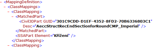

Soubor mapování součásti XML se skládá ze dvou částí:

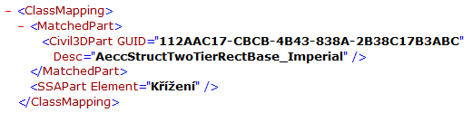

Část souboru XML odpovídající součásti aplikace Autodesk Civil 3D je ohraničena počáteční značkou <MatchedPart> a koncovou značkou </MatchedPart>. U každé součásti aplikace Autodesk Civil 3D nebo více součástí se bude ID součásti (GUID skupiny součástí) aplikace Autodesk Civil 3D a popis nacházet v odpovídající součásti konstrukčního prvku.
Každá odpovídající součást v rámci prvku <ClassMapping> musí obsahovat odpovídající singulární prvek součásti SSA.

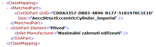

Příklad XML souboru mapování součásti je uveden na obrázku níže. Tento příklad zobrazuje mapování mezi vlastním názvem rodiny součástí aplikace Autodesk Civil 3D „InltCurb1“ na kanálový vtok typu 1 FDOT nalezenou v aplikaci Storm and Sanitary Analysis.
<ClassMapping> <MatchedPart> <Civil3DPart GUID = "260FBCAD-7BFC-4DC4-AD9C-84D552C799F5" Desc = "InltCurb1"/> </MatchedPart> <SSAPart Element = "Inlet"> <Inlet Manufacturer = "FDOT" PartNumber = "Curb Inlet - Type 1"/> </SSAPart> </ClassMapping>
Odpovídající SSA součásti lze být specifické nebo obecné podle potřeby. Pokud součást aplikace Strom and Sanitary Analysis neodpovídá vašim potřebám, lze pomocí uživatelského atributu s hodnotou „Skutečné“ změnit některé pevně zakódované hodnoty součástí a poskytnout kontrolu nad specifickými nastaveními v programu Storm and Sanitary Analysis.

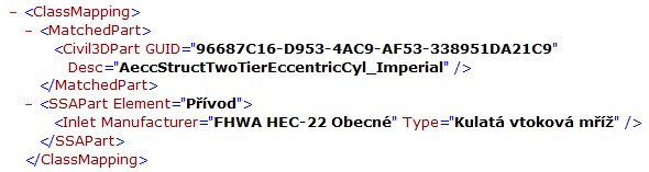

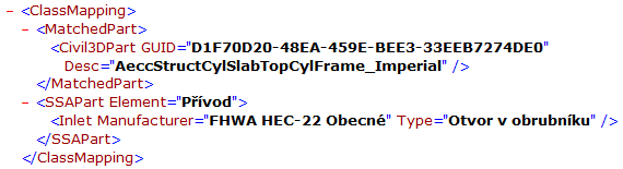

Následující příklady zobrazují součásti aplikace Autodesk Civil 3D, které jsou spárovány s různými typy součástí aplikace Storm and Sanitary Analysis. Tučné položky jsou atributy, které je nutné upravit, a dovolit tak správné srovnání. Položky v červené barvě představují názvy schémat popisku a nebudou se pravděpodobně měnit u stejného typu prvku.
Tento formát lze použit u většiny jiné prvků, s výjimkou Vtoků a Válcových spojení. Lze například nahradit „Křížení“ požadovaným typem prvku, například „Sklad“, „Výtok“, „FlowDiversion“ a podobně.

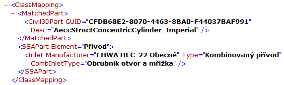

		  Kombinace vtoků
		  Kanálový vtok
		  Vtoková mříž
		  Maximální zahrnutí odříznutí

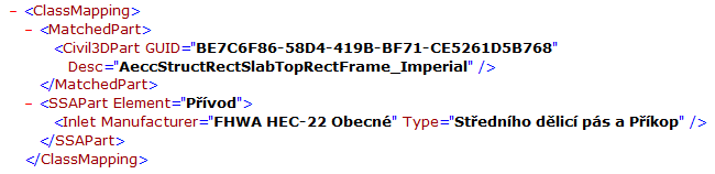

		  Vtok středního dělicího pásu a příkopu

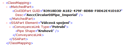

		  Válcová spojení: Potrubí

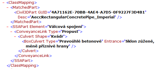

		  Do válcového typu spojení lze zahrnout: Potrubí, otevřený žlab, propusti, nebo Přímé potrubí.
Tvar se bude lišit v závislosti na zvoleném typu (viz dostupné tvary všech typů uvnitř aplikace Storm and Sanitary Analysis.)
Válcové spojení: Propust (s atributy typu a vstupu propusti)

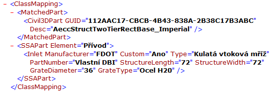

		Prvek vtoku v aplikaci Storm and Sanitary Analysis je speciální případ, protože existují další „rozměrové“ atributy, které lze použít k mapování do konkrétnější součásti z katalogu. Další informace jsou dostupné v souboru SSA_Mapping_Definition.docx uvedeném výše. Ujistěte se, že u konkrétních částí které mapujete, používáte v aplikaci Storm and Sanitary Analysis příslušné atributy.
Příklad: (v tomto příkladu se mapuje do vlastní kruhové mřížky FDOT pomocí vlastních atributů)
