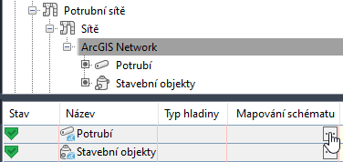

 Konfigurace mapování schématu potrubních sítí po přenesení dat ArcGIS do výkresu
  Dialog Mapování schématu lze také otevřít prostřednictvím zobrazení položek karty Prospektor.
  Změny, které provedete u mapování schématu po vytvoření potrubní sítě, se použijí u potrubí a stavebních objektů ve výkresu.
  -  V Prostoru nástrojů na kartě Prospektor rozbalte kliknutím položku Síť ArcGIS, která byla přenesena do výkresu pomocí aplikace Autodesk Connector for ArcGIS.
- V zobrazení položek karty Prospektor klikněte na položku
 v poli Mapování schématu. Zobrazí se dialog Mapování schématu.
- Postupujte podle kroků 2–8 v postupu výše.
