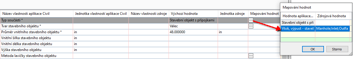

Následující příklad ukazuje, jak pomocí dialogu Mapování hodnot namapovat hodnoty zdroje pro atribut „Structure_type“ tak, aby byly přeneseny do aplikace Civil 3D jako stavební objekty s přípojkami.
Dostupné vlastnosti typu součásti v aplikaci Civil 3D jsou „Vtok, výpust - stavební objekt“ a „Stavební objekt s přípojkami“.
Chcete-li přenést šachty, vtoky a výtoky jako typy součástí stavebních objektů s přípojkami, můžete u daných typů součástí nastavit mapování hodnot. Pokud jsou například v datech ArcGIS určeny hodnoty atributů Šachta, Vtok a Výtok tak, aby indikovaly typ stavebního objektu, můžete tyto hodnoty zadat v dialogu Mapování hodnot.
Můžete zahrnout více hodnot oddělených středníkem. Například Šachta;Vtok;Výtok. U záznamů se nerozlišují malá a velká písmena.
