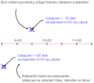

Bod vložení popisku Poznámka je možné použít k identifikaci dat Odkazovaný text založených na umístění. Například v následujícím obrázku určuje bod vložení hodnoty staničení a odsazení, které se zobrazí na popisku.
Tato komponenta by byla v okně Editor textových komponent nastavena takto:
Odsazení = <[Odsazení(Uft|P3|RN|Sn|OF|AP)]> cm
od staničení <[Hodnota staničení(Uft|FS|P2|RN|AP|Sn|TP|B2|EN|W0|OF)]> na <[Název(CP)]>
