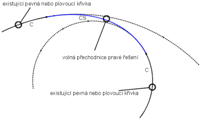

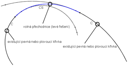

Následující ilustrace ukazuje volnou přechodnici mezi dvěma oblouky. Řešení je závislé na výběru pořadí oblouku, ve kterém je připojena přechodnice. První ilustrace ukazuje levé řešení, kde vnitřní kružnice byla vybrána první. Druhá ilustrace ukazuje pravé řešení, kde vnitřní kružnice byla vybrána druhá.
Hledat. Aktuální definice přechodnice se zobrazí na příkazovém řádku. Další informace o změnách výchozí definice přechodnice naleznete v části Práce s nastaveními oblouků a přechodnic u tras.
Řešení je závislé na pořadí, ve kterém vyberete oblouky, k nimž se připojuje přechodnice. Pro řešení, kde se přechodnice připojuje zleva, vyberte nejdříve vnitřní kružnici. Pro řešení, kde se přechodnice připojuje zprava, vyberte vnitřní kružnici jako druhou.

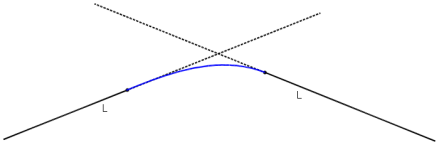

Volnou přechodnici mezi dvěma úsečkami přidejte v situacích, kdy je žádoucí, aby přechodnice udržovaly dotyk s úsečkami, ke kterým jsou připojeny. Pro toto řešení jsou přechodnicemi jednoduchá přechodnice, vstupní oblouk nebo výstupní oblouk.
Následující ilustrace ukazuje volnou přechodnici mezi dvěma úsečkami. Možná řešení zahrnují:

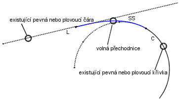

Volnou přechodnici mezi úsečku a oblouk přidejte v situacích, kdy chcete, aby přechodnice zachovávala poloměr oblouku, ke kterému je připojena, i když bude oblouk upraven. Pro toto řešení jsou přechodnice jednoduché, protože poloměr přechodnice je na konci úsečky nekonečný (na rozdíl od složené přechodnice, kde je poloměr v každém konci konečný). Řešení mezi úsečku a oblouk je platné pro všechny typy přechodnic, protože všechny typy přechodnic podporují jednoduchou přechodnici.
Dvě možná řešení závisí na tom, kterou entitu, úsečku či oblouk, vyberete jako první.
Následující ilustrace ukazuje volnou přechodnici mezi úsečkou a obloukem, kde byla úsečka vybrána jako první:
