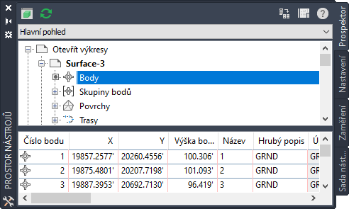

Zobrazení seznamu je tabulka zobrazená pro některé položky pomocí stromů Prostor nástrojů. V některých případech lze tuto informaci upravovat. Následující ilustrace ukazuje grafické zobrazení seznamu bodů u položky Prospektor:
Když je prostor nástrojů dokovaný, zobrazí se pohled seznamu pod datovým stromem. Když Prostor nástrojů není dokovaný, můžete zobrazit pohled na položku pod datovým stromem nebo na jedné straně datového stromu kliknutím na tlačítko orientace pohledu na položku

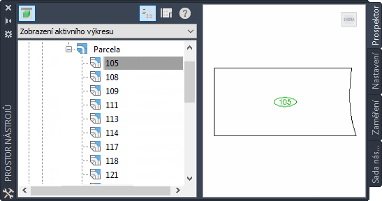

Grafické zobrazení zobrazuje obrázek zvolené položky. Následující ilustrace obsahuje grafické zobrazení parcely v prospektoru.
 Chcete-li zobrazit grafické náhledy položek, klikněte nejprve na tlačítko Náhled položky
 na kartě Prospektor. Poté klikněte pravým tlačítkem na objekt nebo kolekci objektů a vyberte možnost Zobrazit náhled. Klikněte na název objektu ve stromové struktuře Prospektor.
Klikněte pravým tlačítkem v grafickém náhledu, aby se zobrazila místní nabídka umožňující manipulaci s obrázkem pomocí příkazů, například nebo .
