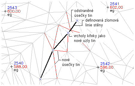

Použijte dialog Přidat povinné spojnice pro definování objektů, jako jsou opěrné zdi nebo obrubníky, jako povinné spojnice.
Vytvořením povinných spojnic stěny můžete povrch označit přesněji. Například pro opěrnou stěnu můžete definovat rozdíly ve výškách mezi materiály na obou stranách stěny tak, aby výšky byly vyjádřeny správně.
Definujte povinné spojnice stěny výběrem existující křivky, spline nebo návrhové linie zemního tělesa. Křivka je prodloužena vytvořením nových segmentů křivky a vrcholy shodnými s původní křivkou, ale je odsazena vzdálenost přírůstku pro označení rozdílů ve výškách mezi materiály na každé straně stěny:
Existují dvě metody používané pro definici povinných spojnic stěny:
