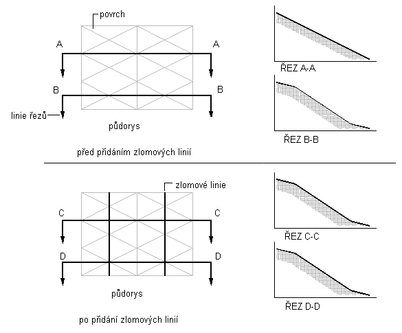

Povinné spojnice jsou kritické pro vytvoření přesného modelu povrchu, protože je to interpolace dat, ne pouze data samotná, co určuje tvar modelu.
Použijte povinné spojnice pro definici objektů jako jsou opěrné zdi, obrubníky, vrcholky hřebenů a toky. Povinné spojnice způsobují triangulaci povrchu podél povinné spojnice a znemožňují triangulaci po délce povinné spojnice.

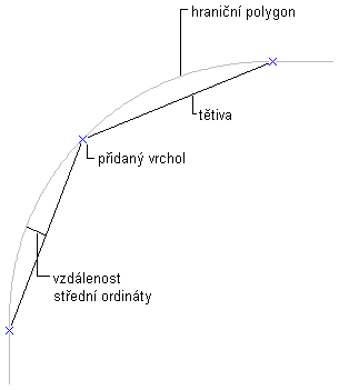

Pokud definujete povinné spojnice z křivky s oblouky, určete vzepětí oblouku, které se použije na obloukovou mozaiku v křivce:
Přístup ke globálním možnostem definování povinné spojnice získáte prostřednictvím skupiny vlastností Možnosti sestavení na kartě Definice v dialogu Vlastnosti povrchu.
