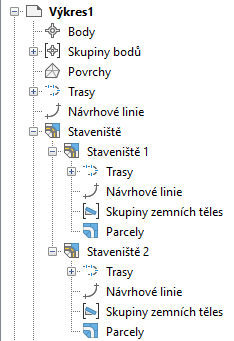

Přístup ke knihovně Staveniště, která může obsahovat jednu nebo více knihoven topologie staveniště, získáte pomocí stromu Prospektor.
Každá knihovna topologie staveniště obsahuje knihovny pro trasy, zemní tělesa a parcely:
Trasy lze buď přiřadit ke knihovně Trasy v rámci knihovny topologie, nebo do knihovny nejvyšší úrovně Trasy. Při umístění do kolekce Trasy v kolekci topologie rozdělí trasa parcely, kterými prochází, a vytvoří nové parcely, pokud zformují uzavřené regiony. U tras umístěných do knihovny nejvyšší úrovně Trasy nedochází k interakcím s parcelami nebo jinými objekty na staveništi.
Rozbalte uzel knihovny Staveniště a zobrazte tak staveniště v knihovně. Názvy staveniště s jejich jednotlivými oblastmi a hodnotami obvodu se zobrazí v seznamovém pohledu na kartě Prospektor.
Přístup k funkcím souvisejícím se všemi staveništi získáte tak, že klepnete pravým tlačítkem myši na knihovnu Staveniště a na knihovnu topologie pojmenovaného staveniště (například Staveniště 1 nebo Staveniště 2) ve stromu prospektoru.
